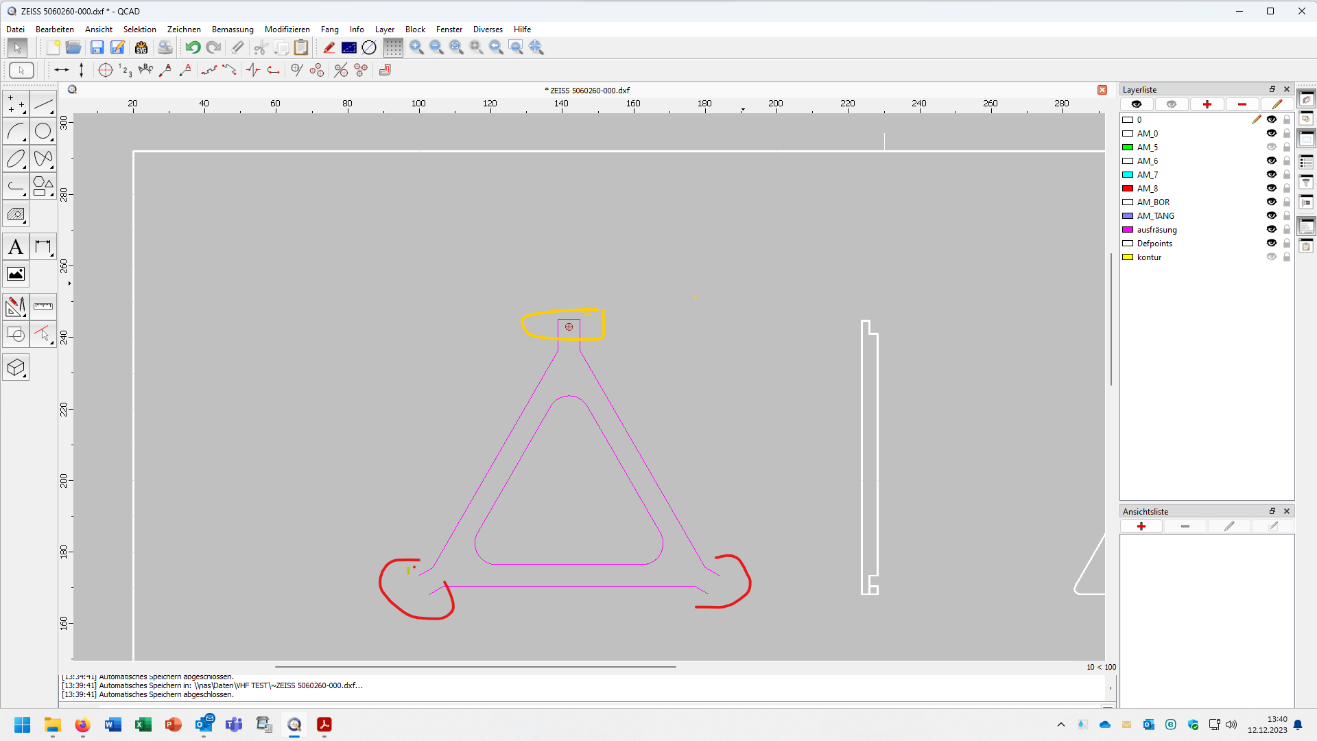

Hola, soy nueva en este programa, me podrian decir como hago para copiar o duplicar el mismo elemento y colocarlo de forma especifica en otra parte?
Ejemplo quiero poner ese elemento que marque en amarillo donde puse las marcas rojas
Agradezco su ayuda :)

Hay muchas maneras de hacerlo.
Yo copiaría la parte marcada en amarillo y la pegaría en los otros lugares. Tenga en cuenta que puede pegar en un ángulo diferente.
Es posible que desee ver el tutorial QCAD sobre herramientas de edición simples en:
https://www.qcad.org/es/tutorial-1-6-editing
