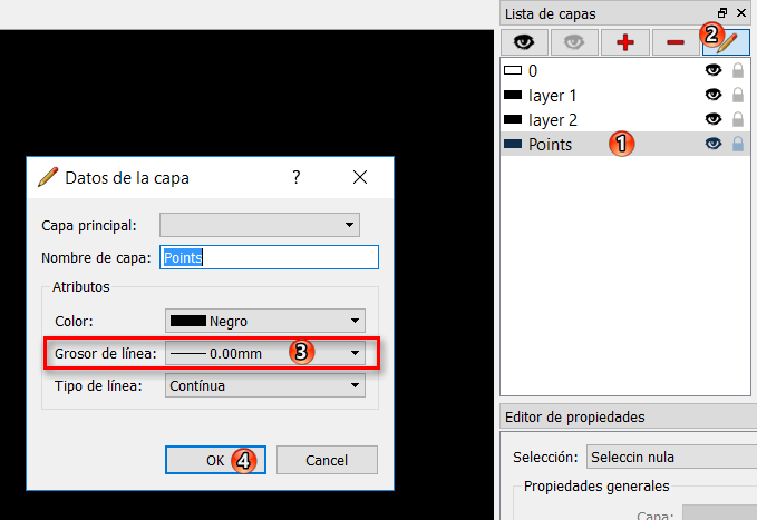

Post by Husky » Thu Mar 16, 2017 8:49 pm
this short video will show you how to find all Points with the "Selection Filter" - regardless on which layer they are - and put them on a new layer called "Points".
You are then able to change the printing Point Size within the "Edit Layer" function in the Layer List:
Hola,
Este breve video te mostrará cómo encontrar todos los Puntos con el "Filtro de Selección" - independientemente de la capa que sean - y ponerlos en una nueva capa llamada "Puntos".
A continuación, puede cambiar el tamaño de punto de impresión dentro de la función "Editar capa" en la lista de capas:

Re: Problema al imprimir dxf
Post by romp77 » Fri Mar 17, 2017 12:01 am
Funciona!!!
Muchas gracias por su explicación :-)
