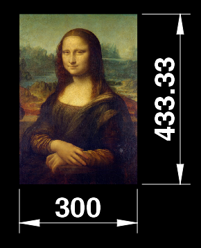

Hola, no sé si sabré explicarme bien. Después de mucho buscar me he dado cuenta de que tengo que seguir los siguientes pasos:
1 - insertar la imagen (no he usado la capa de fondo para esto).
2 - seleccionar la imagen
3 - tomar una medida sobre la imagen. Esta medida la llamamos X y es distinta a la medida que necesitamos y a la que llamaremos Y
4 - abrimos el editor de propiedades (ver/ editor de propiedades)
5 - En "factor de ancho" y en "factor de altura" introducimos lo siguiente: Y/X , intro.
6 - automaticamente el programa calcula el factor de conversión y cambia el tamaño de la imagen insertada, haciendo que donde antes mediamos X ahora midamos Y.
Lo publico, aunque puede que yo sea el último en saber este procedimiento, por si puede ser interesante para alguien.
