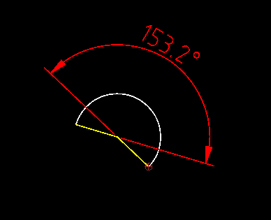

Mit der Funktion Winkelbemassung können sowohl Winkel zwischen einzelnen Linien als auch Winkel von Bögen bemasst werden (Abfrage in der Dialogzeile: "Bogen oder erste Linie anklicken"). Dies funktioniert allerdings offensichtlich nur bei Winkeln < 180°. Anderfalls wird ein völlig falscher Wert angezeigt (siehe Anlage). Ist das so oder gibt es eine andere Einstellmöglichkeit?

QCAD benutzt andere Ursprungswinkel als erwartet - somit ist zwar die Winkelangabe nicht wirklich falsch aber in solchen Fällen "Unbrauchbar" :wink:
Hier im Screenshot kann man sehen das die gelben Linien (die nicht gezeichnet sein müssen!) verwendet werden:
Ich denke das ist so nicht gewollt - @andrew - ein bug?

danke für die Antwort. Das mit den Linien (jeweils vom Bogenende durch den Mittelpunkt) habe ich auch erkannt. Von diesen wird immer der kleinere Winkel, also der Winkel < 180°, genommen. Mit dem eigentlichen Bogenwinkel hat dies aber nichts zu tun. Also offensichtlich ein bug!!

Das mit dem Bug ist noch nicht ganz klar. So wie ich das sehe, bemaßt QCAD immer den sogenannten eingeschlossenen Winkel. Aus den Hilfslinien, die die Bemaßung zeichnet sieht man das auch deutlich. Vielleicht gibt es sogar etwas in einer DIN dazu, was sagen die Studierten?
