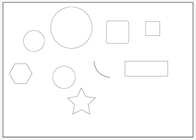

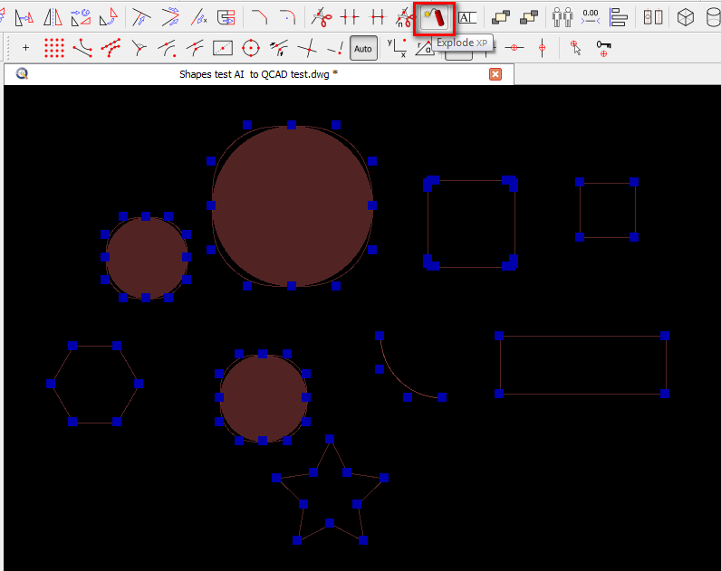

hallo helmut2
Bei der Arbeit in Illustrator mit dem Ellipse-Werkzeug unter Kontrolle zu produzieren Kreisen wie Sie wissen - aber Export werden diese Probleme verursachen, wenn Sie in den Export-Optionen 'Aussehen zu bewahren. "
Dies funktioniert, aber Luken und zusätzliche unnötige Splines mit dem importierten dwg in QCAD produzieren.
I `m sicher, Andrew wird mehr in diese aussehen, aber für jetzt, kann dies helfen:
Mein Testfall / Workaround:
- Formen in Illustrator (im mit cs4 hier) gezogen.
- DWG / DXF Export und stellen Sie sicher, dass "Preserve Aussehen" aktiviert ist und nicht maximale Editierbarkeit!
- In QCAD, öffnen Sie die Datei.
- Wählen Sie nun alles und ...
- Klicken Sie auf das Explode Taste.
- Nun ändern Sie die Einstellungen im Eigenschaften-Editor.
- Farbe "von Layer '
- Linweight 'von Layer'.
- Jetzt können Sie das "Säubern" der Zeichnung und löschen Sie die Objekte, die Sie nicht brauchen!
Hope this helps.
