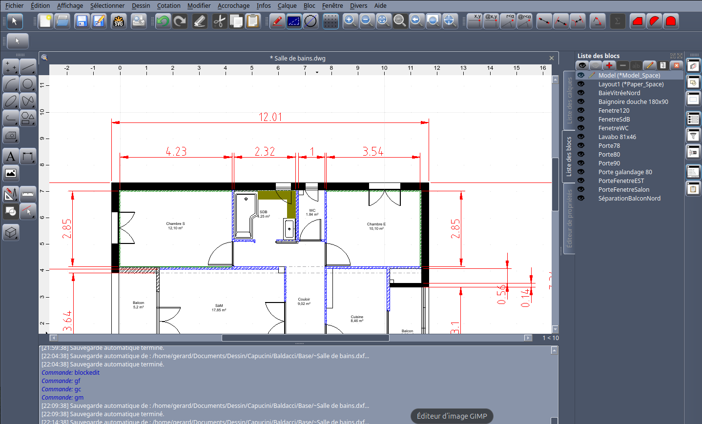

Je vous ai fait une impression de ma fenêtre QCAD.
Je n'ai pas les onglets de modèle et layout. Comment procéder pour les faire apparaitre. Je n'ai rien trouver dans les préférences applications.

Bonjour,
Je suppose que vous préférez le blanc comme arrière-plan dans la vue Modèle.
À long terme, une couleur plus foncée est plus agréable pour les yeux.
La vue Modèle ou la vue de présentation sur papier dans QCAD n'est qu'un état.
Elle est activée par exemple par « Aperçu avant impression » (Ctrl+Maj+P).
Ou automatiquement lors de la modification d'un bloc de présentation (Paper_Space).
Elle est généralement désactivée lors de la conception dans l'espace Modèle.
Lorsque activée, les options correspondantes s'affichent dans la barre d'outils Options.
Essentiellement, une sous-couche qui représente la taille de la page.
L'échelle est inversée par rapport à celle du papier.
L'arrière-plan gris environnant est extérieur à la page.

Bonjour,
Vous pouvez utiliser la liste de blocs pour naviguer entre l'espace modèle et les espaces d'agencement.
Vous pouvez activer les onglets Espace modèle / Espace d'agencement au bas de la zone de dessin à l'aide du commutateur de ligne de commande -experimental :
Il s'agit d'une fonctionnalité expérimentale, car les onglets ne s'affichent pas aussi bien sur toutes les plateformes.
./qcad -experimental

Notez qu'avec cet commutateur, vous activerez également des fonctions encore plus expérimentales.
J'éviterais de les utiliser.
