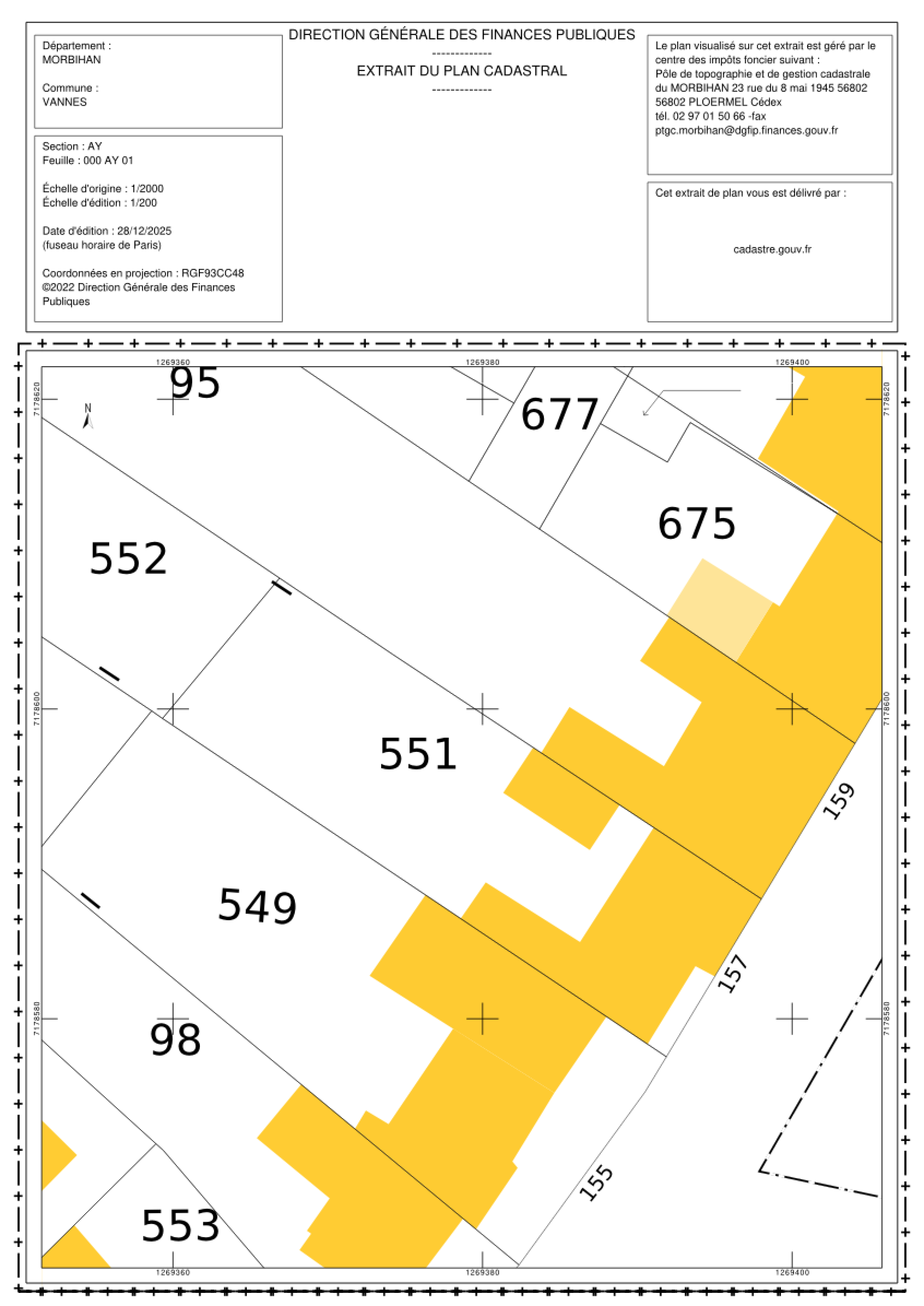

Merci pour votre réponse. Le voici !
- Plan cadastral 1-200_00001.svg
- (162.03 KiB) Downloaded 16 times

Le fichier SVG semble poser problème… Les glyphes du texte sont des « clones », quoi que cela puisse signifier. (Inkscape)
De plus, il semble s'agir d'une combinaison d'une image et des données vectorielles.
Le mieux que je puisse faire est de vous fournir les deux types de données.
Il s'agit de la différence entre ouvrir le fichier en tant que fichier SVG ou l'importer dans un dessin DXF vierge.
Sachez qu'un fichier DXF ne stocke pas l'image elle-même, mais seulement un lien.
J'ai donc dû rechercher l'image en cache sur mon disque dur.
Salutions,
Salutions,
- Exporté en tant que bitmap 5px/unité
- Untitled 2.png (312.04 KiB) Viewed 1069 times
- Plan cadastral 1-200_00001.svg.dxf
- Fichier SVG ouvert avec QCAD
- (746.47 KiB) Downloaded 31 times

En fait mon souhait est d'intégrer ma parcelle cadastrale sur un plan de masse, pour intégrer un projet de construction dans le cadastre, à l'échelle.

Mais le texte au-dessus du plan cadastral est composé de glyphes individuels et est signalé comme suit :
En utilisant Maj+D pour une, j'obtiens le message suivant :
La version *.svg.dxf est le résultat de: Fichier - Ouvrir (Ctrl+O) (v3.27.6)
Je peux également importer le SVG dans un nouveau dessin vierge. (Aussi dans la menu Fichier)
Cela ressemble au contenu SVG (dans Inkscape), mais le texte du haut est vide
L'entité importée est une image (842 x 1191 unités), et bien sûr uniquement liée au fichier SVG.
Étrangement, exporté cela au format Bitmap (XB), ça donne le PNG… Y compris le texte en haut.
J'ai également tenté de récupérer l'application ayant généré le contenu XML ...
... mais l'en-tête est très minimaliste et ne contient aucune information pertinente.
Dès la ligne 4, on trouve les structures <defs> avec <g id="glyph-0-0"> et 99 autres.
Le reste du contenu se situe plus bas.
