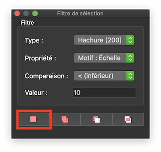

- Affichage > Filtre de sélection
- Utilisez les paramètres suivants et cliquez sur le bouton indiqué (rouge):
						- Screenshot 2022-01-19 at 11.20.38.png (44.55 KiB) Viewed 9535 times
Ceci a sélectionné toutes les éclosions avec des motifs très denses.

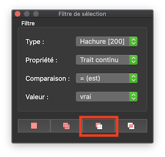

- Utilisez ensuite les paramètres suivants et cliquez sur le bouton indiqué (rouge):
						- Screenshot 2022-01-19 at 11.21.18.png (44.67 KiB) Viewed 9535 times
Cela a désélectionné les hachures avec un remplissage solide.

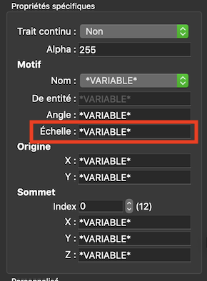

Utilisez ensuite l'éditeur de propriétés pour changer la propriété "échelle" en 100:
						- Screenshot 2022-01-19 at 11.26.29.png (44.46 KiB) Viewed 9535 times
