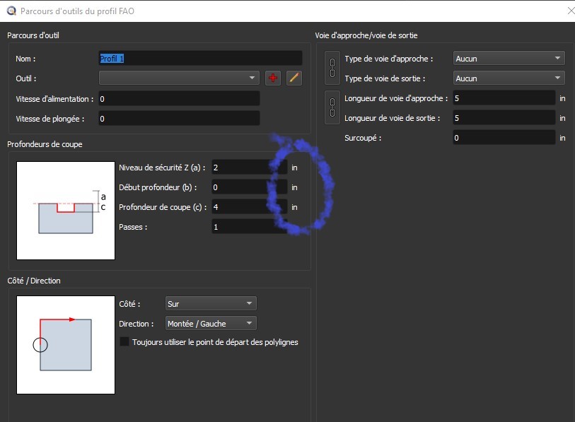

Bonjour et merci pour votre réponse
Une fois installé ce GCodeOffsetNoNumberMM.js la config FAO ainsi que le profil FAO mélange les mm et les in voir les PJ

- Posts: 8786
Re: Configuration FAO
Veuillez vous assurer que votre unité de dessin est réglée au millimètre :
Édition > Préférences de design > Unité de design
Bonjour et merci
Effectivement les préférences dessin n'étaient pas en métrique
