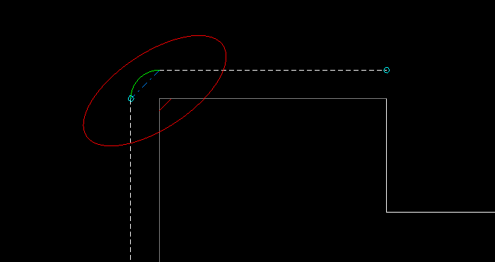

Il faudrait pouvoir vraiment choisir où faire les pauses.
En effet, si les deux segments sont à peu près sur le même angle, il ne faut pas faire de pause. (exemple 1)
En plus, il dois y avoir deux valeurs de pause différentes suivant si c'est un angles "extérieur" ou "interieur".
Quand le câble s'arrête sur le point rouge (exemple 2), il peut rester là sans abimer la pièce. Par contre, sur le point vert, s'il reste trop longtemps et se met à vibrer, il va abimer la pièce.
J'ai penser à ajouter une propriété "Custom" dans les lignes ou arcs où je veux des pauses, mais je ne sais pas si c'est possible de récupérer cette infos dans le postprocesseur...
Je mets une photo d'une machine pour mieux visualiser le type de machine que j'utilise.

Concernant les pauses nécessaires, nous sommes sur la même niveau.
Votre configuration doit être vue davantage comme un laser, remplaçant la lumière par un fil de diamant.
La traversée est un autre problème, uniquement réalisé en dehors du matériau.
Pour un laser, on peut couper l'alimentation et repositionner.
On ne peut pas couper le fil.
En général, un mouvement d'entrée n'est pas coupant, mais ici, il coupe toujours.
Le processus CAO/FAO Q est en deux étapes.
Un parcours d'outil est d'abord généré à partir de la source.
Il est stocké sous forme d'entités FAO.
Dans un deuxième temps, ces entités FAO sont exportées sous forme de code G.
Les propriétés personnalisées des entités sources ne sont pas transférées aux entités FAO.
Tout simplement parce que cette instruction est exclue dans la code.
Les propriétés personnalisées ne sont donc pas incluses et l'exportation en code G ne peut pas agir sur ces informations.
Mais il doit y avoir des moyens de surmonter cela.
Je suis en train d'examiner cela.

Exporter un segment par chemin n'est pas vraiment une solution.
Nous nous attendons à ce que le chemin contourne le coin en formant un arc (Vert).
Mais il traverse (Bleu) du chemin 1 (segment 1) directement au chemin 2 (segment 2), tandis qu'un G0 est converti en G1.
Avec un fil rond comme outil, il biseautera le coin (rouge).
Les 2 pauses sont incluses aux position des cercle Cyan avec le correctif pour writeContourFooter:
Notez qu'il n'y a pas d'instruction F dans l'exportation.
Étant donné que le fil traîne toujours par rapport au chemin prévu, ...
... même le arc vert (180 vers 90°) est problématique car il décélère dans le mouvement vertical et accélère dans le mouvement horizontal.
Le véritable chemin du fil ressemblera davantage à une parabole.
Ou bien la vitesse d'avance F de l'arc doit être vraiment faible.
Salution,
