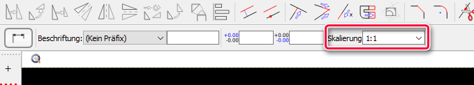

Wenn eine Bemaßung gestartet wird erscheint eine Optionsleiste oberhalb des Model_Spaces. Dort kann ein Skalierungsfaktor für die Bemaßung angegeben werden. QCAD wird immer den zuletzt verwendeten Faktor für Bemaßungen verwenden solange bis der wieder von Dir umgestellt wird. Ich vermute bei Dir ist immer noch der Faktor 10 gesetzt ...
Falls Du bereits skalierte Bemaßungen in der Zeichnung hast und diese wieder auf 1:1 umstellen möchtest benutze den Selektion Filter um alle Bemaßungen zu selektieren und führe dann "Stilüberschreibungen entfernen" unter Menü / Bemaßung aus.
