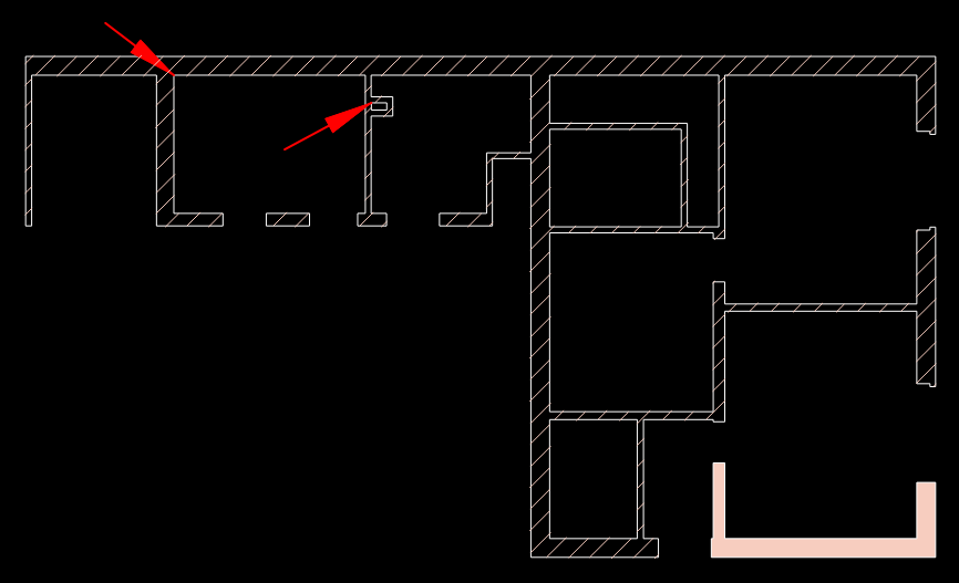

Bin ich wirklich zu alt? Ich möchte die Mauern eines Gebäudegrundrisses schraffieren. Es dauerte mehrere Stunden um die angeblich ständig offenen Pollinien zu schließen. Nun weiß ich nicht weiter.
Wähle ich die Pollinien ohne umschlossene Freiflächen so kann ich schraffieren. Wähle ich auch die umschlossenen Flächen, also alles, so soll die äußere Polylinie dann angeblich nicht geschlossen sein (roter Pfeil).

Die Schraffuren in QCAD erwarten eine Kontur die unmissverständlich ist. Wenn offene, Überlappende oder Überschießende Elemente gefunden werden weiß QCAD nicht mehr was es damit machen soll/kann und fragt Dich um Rat bevor irgendetwas ungewolltes schraffiert wird :wink:
OttoZ wrote:
Sun Oct 16, 2022 11:08 pm
Ständig werden Schraffuren verweigert unter Angabe der Fehlstellen. Die Koordinaten lassen sich nicht kopieren, sonst könnte man zur Fehlstelle springen.
In der Kommandozeile werden die Koordinaten angezeigt, welche von dort kopiert und zwecks Fehler Lokalisierung in anderen Werkzeugen genutzt werden können. Sobald Du siehst welcher Fehler vorliegt kann dieser von Dir behoben werden.
Ich habe diese Methode an Deiner Zeichnung verwendet. Ich denke es hat ne Minute oder so gedauert bis die Schraffur von QCAD problemlos erkannt werden konnte. Ich habe die Markierungen für die gefundenen "Unstimmigkeiten" im Screenshot gelassen.

Wählen Sie die Polylinie aus, siehe Eigenschafts Editor, erhöhen/verringern Sie den Knotenpunkt Index.
Eine kleine Markierung zeigt die Position an.
Ich kann an Huskys linkem Pfeil nichts falsch erkennen.
Das ist der zweite Index der größeren Polyline (Handle 0x23b2), jede Polyline ist an einem einzelnen Knotenpunkt perfekt geschlossen.
Die offene Polyline 0x217f ist tatsächlich nicht geometrisch geschlossen.

Am Ursprung befindet sich ein offen Polyliniensegment mit Nulllänge (Handle 0x217a).

Man kann eine geometrisch offene Polylinie (z. B. 0x217f) mit OE nicht logisch schließen, aber man kann das im Eigenschafteneditor tun.
Wenn Sie es auf geschlossen setzen, wird ein logisch schließendes Segment von Anfang bis Ende hinzugefügt.
Aber die wirkliche Lösung für 0x217f wäre, das Start- und Endsegment paarweise zu trimmen.

@Husky danke für die Tipps.
… genau das ist für nich ein Mangel-
Gerade das ist nicht möglich bis die Schraffur von QCAD problemlos erkannt werden konnte
--- auch du bekamst den angeblichen Fehlerpunkt links oben angezeigt
@CVH deine Tipps helfen mir sehr.
Das schließen im Editor hatte ich übersehen.
Dem Tipp mit dem Trimmen nutze ich nun.
Nun fand ich noch: Polylinie Segmente trimmen OT
Das löschte leider die falschen Elemente.
Ich werde weiter üben, für mich ist QCad hierzu unausgereift.
Ich wünschte das die Schraffur weiter entwickelt wird, - vonwegen 3 Minuten ...
Editieren mit optischer Kontrolle der Knotenpunkte
fand ich leider noch nicht. Ich werde weiter suchen.

Ich nenne einfach "Trim both" TM und zeige die beiden Endsegmente der Rechteckform an.
OT entfernt Segmente und Knoten zwischen den angegebenen.
OttoZ wrote:
Mon Oct 17, 2022 1:02 pm
Funktioniert gut für mich. :P
QCAD wird nichts voraussetzen, Grenzen müssen sauber definiert werden.
Das sollte kein Problem sein ... Aber da ich 0x217f sehe ... :roll:
QCAD könnte alle offenen Polylinien schließen ...
... überlegen Sie nur, was das bedeuten würde, wenn eine Grenze auf 2 oder mehr miteinander verbundenen Polylinien basiert ist ... :shock:
