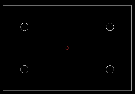

Hallo,
ich bin dabei Makros für Standardteile zu erstellen, z.B. das im Anhang
nach anfänglichen Schwierigkeiten hat es geklappt, das Teil wird erstellt,
wie bekomme ich das jetzt automatisch durch das Script bemaßt?
daran scheitere ich, komme nicht weiter
bemaßen möchte ich dh, dv, dd
danke

Hallo,
Aus Ihrem Skript entnehme ich, dass Sie die Simple API verwenden.
(Als 8 einzelne Aktionen oder Transaktionen, 8 Aktualisierungen, 8 erneute Renderings)
Die Simple API... ist äußerst einfach gehalten, hat aber auch ihre Grenzen.
Irgendwann werden Sie beginnen, die QCAD API in vollem Umfang zu nutzen.
Das Hinzufügen einer Dimensionsentität ist nicht in der Simple API enthalten.
Das ist etwas anspruchsvoller ...
Die meisten Standarddimensionen sind Open Source und lassen sich am besten durch die Untersuchung eines solchen Beispiels erklären.
Beispiel: DimAligned.js
Zeile 30: Es wird ein neues, aber noch ungültiges Objekt erstellt.
Zeile 56: Vorab werden 3 Definitionspunkte auf ungültig gesetzt.
Diese werden definiert, wenn wir diese Punkte in DimAligned.prototype.pickCoordinate angeben und auswählen
Zeile 110: Erster Erweiterungspunkt
Zeile 118: Zweiter Erweiterungspunkt
Zeile 120-131: Etwas Sinnvolles als dritter Punkt, aber schließlich der letzte angegebene Punkt in Zeile 143
Im letzten Schritt wird getOperation(false) aufgerufen (148), es ermöglicht die Erstellung einer Entität (168-187),
erstellt eine Operation (165) und fügt die Entität hinzu. Diese Operation wird dann angewendet (150).
In der RDimAlignedData-Klassenreferenz erfahren Sie, was für das Datenobjekt angegeben werden kann.
Bevor es in eine Entität umgewandelt wird.
Nachher, Informationen zu RDimAlignedEntity finden Sie in der entsprechenden Klasse.
Geerbte Methoden von RDimLinearEntity
Geerbte Methoden von RDimensionEntity
Geerbte Methoden von REntity (zum Beispiel: Ebene, Farbe, ...)
Auf leicht abgewandelte Weise können wir alle Formen als Entitäten zu einer Operation hinzufügen.
Das Ergebnis ist eine Transaktion.

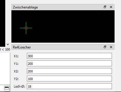

Ich habe noch eine Frage zu dem Widget/der ui
wenn ich das Script über die Bibliothek auf die Zeichnung ziehe erscheint das widget unten rechts in der Ecke,
läßt sich die Position über das script/die ui individuell anpassen?

Das Prüfen Ihrer Skripte nimmt mehr Zeit in Anspruch als erwartet.
Weil es so untypische gibt ....
Versprochen und nicht vergessen, aber nicht wirklich ganz oben auf der ToDo-Liste.
Das Optionswidget wird zwar automatisch unten rechts angedockt.
Großes Problem: Für die QCAD Pro-Trial version fast nicht erreichbar.
Sie können es an der Titelleiste ziehen und schweben lassen.
Nur für die aktuelle Aktion.
Der Bibliotheksbrowser wurde zu einem reinen Pro-Add-on 'hochgestuft' (3.28.0).
Der Code ist nicht mehr Teil der Open Source.
In der älteren Implementierung kann ich feststellen, dass es nur angedockt war.
Im Detail wird dies von InsertScriptItem.js erledigt. (Open Source)

Jetzt tritt ein anderes Problem auf, wie verarbeite ich Kommazahlen bzw. wie gehe ich mit dem Dezimaltrennzeichen um?
Wir geben diese Zahlen mit Komma ein, z.B. 18,5
Ich habe schon herausgefunden das es parseFloat gibt, und in Verbindung mit der Eingabe 18.5 funktioniert das auch,
gut man kann im Widget .5 statt ,5 eingeben, aber was mich wundert ist das wenn man das Script "Remit4Loechern1" über das Menü
ausführt dann wird eine 18,5 im Eigenschaftseditor automatisch zu 18.5,
ziehe ich das Script "Re4Loecher" über die Bibliothek in eine Zeichnung muss ich zwingend einen Punkt nehmen,
ich habe schon versucht mit replace zu arbeiten, funktioniert aber nicht, gibt es eine Lösung?
Noch eine Frage, das Script "Re2LL" über die Bibliothek soll ein Rechteck mit 2 Langlöchern zeichnen,
ich bekomme das Rechteck mit jeweils 2 Geraden in y-Richtung hin, diese Geraden sollen oben und unten einen Radius bekommen,
in meinem Fall ist der Radius 9,25 (18,5 / 2)
auch das will mir nicht klappen
vielen Dank
Gruß
Thomas

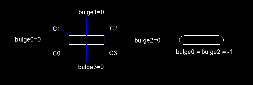

Für das Re2LL-Skript ...
Ein Rechteck wäre einfacher als eine Polylinie wie im Schildbrücken-Fix.
In Re2LL.generatePreview beziehen sich alle auf die Symbolgröße oder verwenden einfach die Standardeinstellungen.
Wie bei Schildbrücken erklärt:
Sie können mit der Symbolgröße entscheiden, ob Sie beim Bibliothekssymbol kleine Details einschließen möchten oder nicht.
Das Symbol ist immer eine skalierte Darstellung des Skriptelements.
Elemente, die auf 1 Pixel oder gar keinen Abstand skaliert sind, können das Vorschausymbol überladen.
Das Problem bei Bögen besteht darin, dass Start- und Endwinkel wohl definiert sein müssen und die Ausrichtung stimmen muss.
In Re2LL.createArc werden alle als im Uhrzeigersinn verlaufende Bögen erstellt.
Start- und Endwinkel müssen dann 3/2Pi und 1/2Pi (im Beispiel links) bzw. 1/2Pi und 3/2Pi (im Beispiel rechts) betragen.
Intern verwendet QCAD Winkel in Radiant. Die 'Simple API' kann an bestimmten Stellen Grade verwenden ...
Auch hier wäre eine Polylinie einfacher.
Definieren Sie den Schlitz als Rechteck aus 4 Ecken.
Der Krümmungsfaktor dieser geraden Segmente ist Null.
Eine Krümmung um 180° beträgt dann -1 (im Uhrzeigersinn) oder 1 (gegen den Uhrzeigersinn).
bulge = tan(sweep/4) = tan(+/-45) = +/-1
Ein 90 Grad Bogen beträgt beispielsweise +/-0.414213562373, das gerade Streckenstück ist die Sehne.
Der Code würde folgendermaßen aussehen:
Grüße,
// Create a closed polyline shape with these corners:
var poly = new RPolyline(corners, true); // Closed
// Segment 0 and 2 must bulge 180° outwards (Negative when CW):
poly.setBulges([-1.0, 0.0 -1.0, 0.0]);CVH
