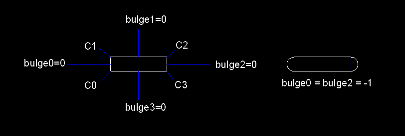

Posted: Mon Feb 17, 2025 7:32 am
by CVH
Hallo,
Für das Re2LL-Skript ...
Ein Rechteck wäre einfacher als eine Polylinie wie im Schildbrücken-Fix.
In Re2LL.generatePreview beziehen sich alle auf die Symbolgröße oder verwenden einfach die Standardeinstellungen.
Wie bei Schildbrücken erklärt:
Sie können mit der Symbolgröße entscheiden, ob Sie beim Bibliothekssymbol kleine Details einschließen möchten oder nicht.
Das Symbol ist immer eine skalierte Darstellung des Skriptelements.
Elemente, die auf 1 Pixel oder gar keinen Abstand skaliert sind, können das Vorschausymbol überladen.
Das Problem bei Bögen besteht darin, dass Start- und Endwinkel wohl definiert sein müssen und die Ausrichtung stimmen muss.
In Re2LL.createArc werden alle als im Uhrzeigersinn verlaufende Bögen erstellt.
Start- und Endwinkel müssen dann 3/2Pi und 1/2Pi (im Beispiel links) bzw. 1/2Pi und 3/2Pi (im Beispiel rechts) betragen.
Intern verwendet QCAD Winkel in Radiant. Die 'Simple API' kann an bestimmten Stellen Grade verwenden ... :wink:
Auch hier wäre eine Polylinie einfacher.
Definieren Sie den Schlitz als Rechteck aus 4 Ecken.
Der Krümmungsfaktor dieser geraden Segmente ist Null.
Eine Krümmung um 180° beträgt dann -1 (im Uhrzeigersinn) oder 1 (gegen den Uhrzeigersinn).
bulge = tan(sweep/4) = tan(+/-45) = +/-1
Ein 90 Grad Bogen beträgt beispielsweise +/-0.414213562373, das gerade Streckenstück ist die Sehne.
Der Code würde folgendermaßen aussehen:
    // Create a closed polyline shape with these corners:
    var poly = new RPolyline(corners, true);    // Closed
    // Segment 0 and 2 must bulge 180° outwards (Negative when CW):
    poly.setBulges([-1.0, 0.0 -1.0, 0.0]);

Hallo CVH,
ich habe es hinbekommen :)
obwohl ich mich den bulge Berechnungen noch tiefer beschäftigen muss,
so ganz verstanden habe ich das noch nicht,
cornersL + cornersR habe ich gemacht um später einfacher die Punkte für eine Bemaßung zu haben,
ist der Gedanke ok oder gibt es eine einfachere Lösung?
nochmal vielen Dank für deine Hilfe

Hallo,
Re2LL.js funktioniert wie erwartet ... Allerdings ...
Ein geschlossenes Polygon, das einem Rechteck ähnelt, hat 4 Ecken.
Aus irgendeinem unbekannten Grund sind Sie zu einem nicht logisch geschlossenen Polygon zurückgekehrt, bei dem Ecke 4 = Ecke 0.
(Indizes basieren auf Null).
Nicht logisch geschlossen, aber geometrisch geschlossen.
Ein Polygon mit 5 Ecken hat 5 Eckpunkte ('vertices') und somit 5 Krümmungsfaktors.
Da das fünfte Segment überhaupt keine Länge hat, ist es nicht wirklich wichtig, diesen Faktor zu definieren.
Schon ein Rätsel, dass 5 Ecken und 4 Faktoren akzeptiert wurden.
Allerdings sollte das Array mit Krümmungsfaktors dann 5 Elemente haben.
Halten Sie es einfach, 4 Ecken und 4 Faktoren, als logisch geschlossenes Polygon. :wink:
Ein +180-Grad-Bogen hat immer einen Krümmungsfaktor von 1.00 (Oder -1.00 für -180 Grad)
Egal wie lang die Sehne ('chord') ist und die Sehne ist in diesem Fall gleich dem Durchmesser.

Hallo CVH,
jetzt habe ich es verstanden, nun ist alles auch logisch geschlossen, es funktioniert einwandfrei,
So wie ich konstruiert hatte gab es mit den Ovalen innen ein Problem, klickte man darauf stürzte Qcad ab,
das Programm ging einfach zu.
Als ich auf false umgestellt hatte konnte man die Ovale anklicken und bearbeiten.
Aber jetzt ist alles gut.
vielen Dank
