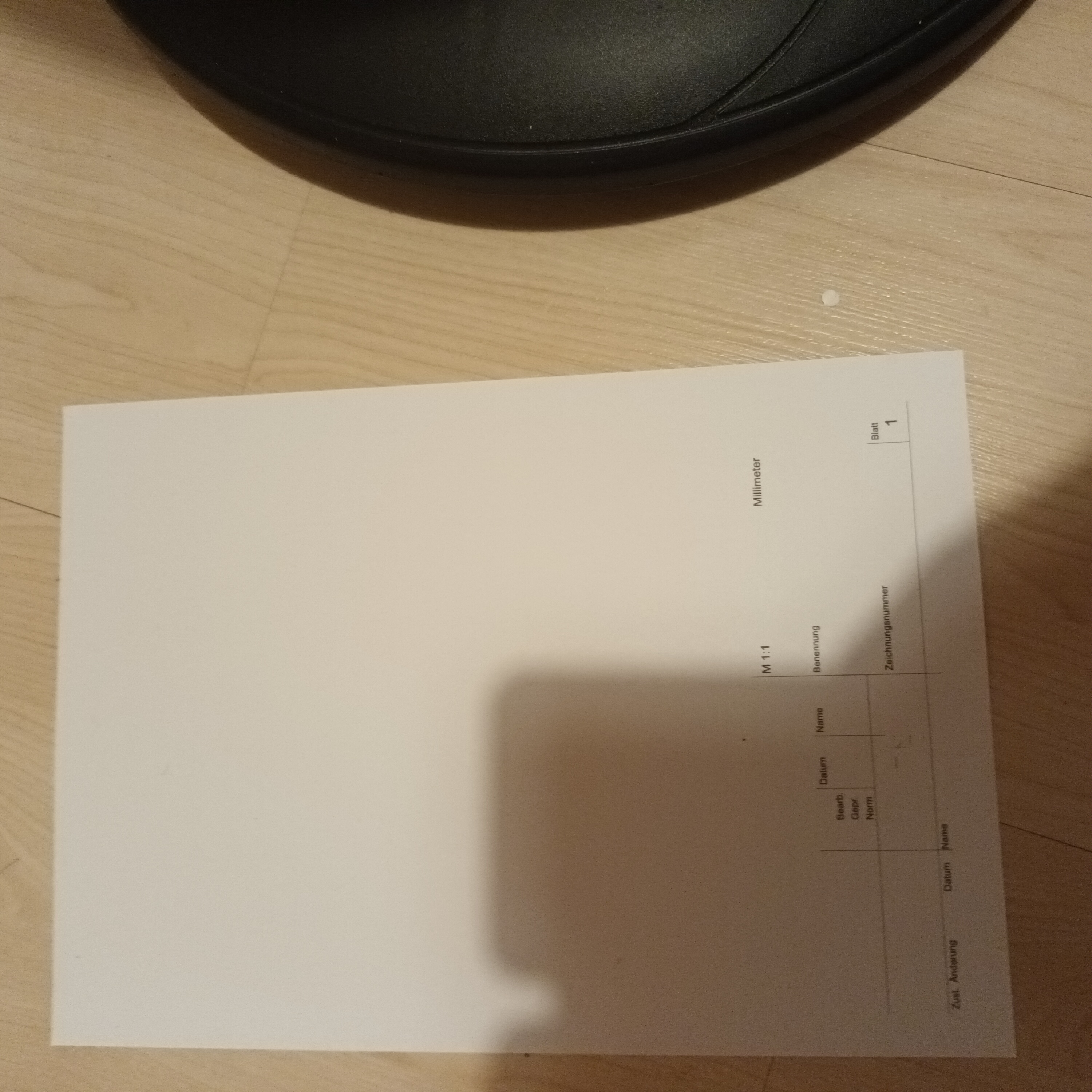

Re: Drucken
Im Anhang bild von den Ausdruck
M.F.G.J.Fey
M.F.G.J.Fey

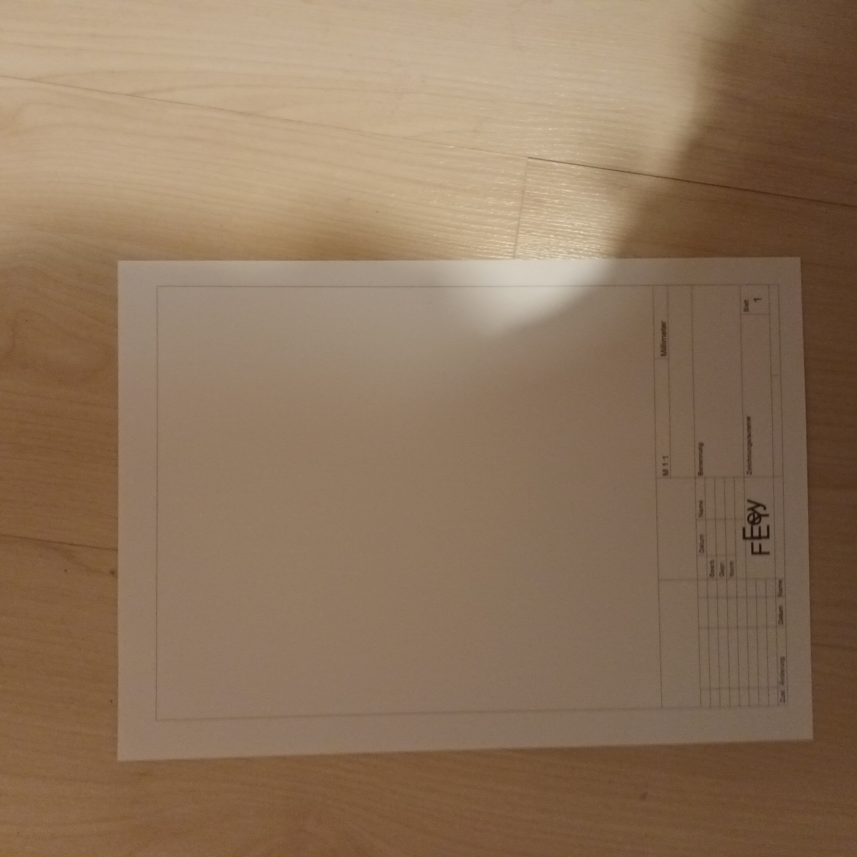

Und so ist der Ausdruck mit einem anderen CAD System
M.F.G.J.Fey
M.F.G.J.Fey
- 20250221_221629.jpg (2.11 MiB) Viewed 42373 times

- Posts: 4955
Re: Drucken
Wie dick ist eine Linie, die null mm breit ist?
Absolut nichts.
Dass andere CAD-Systeme sie dicker aussehen lassen ... Ist das richtiger?
Auf dem Bildschirm gilt standardmäßig ein Minimum von 1 Pixel.
Abgesehen von der Linienstärke ist nichts wirklich falsch.
Verwenden Sie „byLayer“ für Entity-Attribute und definieren Sie die Layer-Attribute für alle auf dem dedizierten Layer.
Verwenden Sie mindestens ein Gewicht von 0.05 mm, besser noch, verwenden Sie Gewichte gemäß den Normen.
Siehe auch Tutorial: Arbeiten mit Layern
Die erste Zeile ist bereits die wichtigste.
CAD-Ebenen werden verwendet, um Dinge zu gruppieren, die gleich angezeigt/gedruckt werden müssen.
Dick/dünn - durchgehend/gestrichelt - schwarz/rot/blau ... Jede spezifische Kombination pro Ebene.
Grüße,
Absolut nichts.
Grüße,
