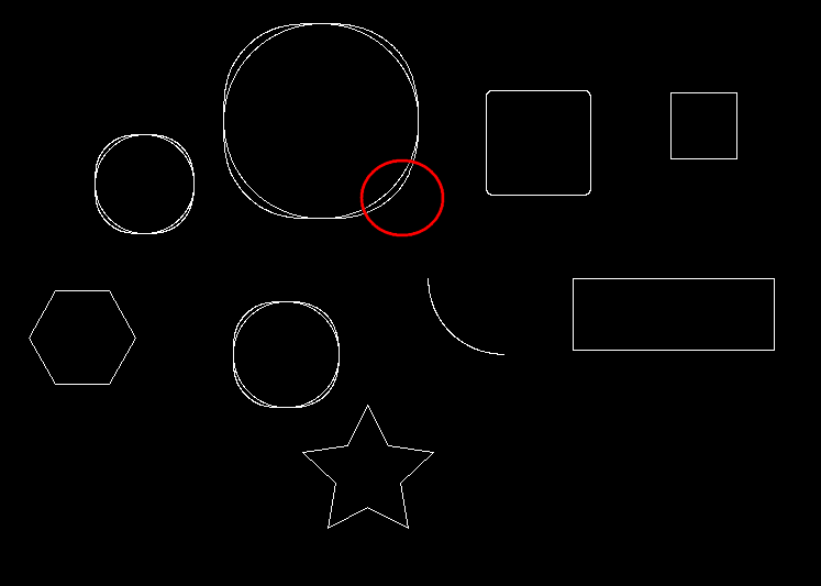

- Formen in Illustrator (im mit cs4 hier) gezogen.
Shapes in Illustrator 1.png (20.5 KiB) Viewed 35250 times

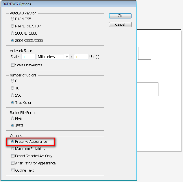

- DWG / DXF Export und stellen Sie sicher, dass "Preserve Aussehen" aktiviert ist und nicht maximale Editierbarkeit!

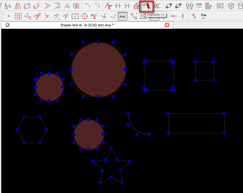

- Wählen Sie nun alles und ...
- Klicken Sie auf das Explode Taste.
Select all and explode.png (25.09 KiB) Viewed 35250 times

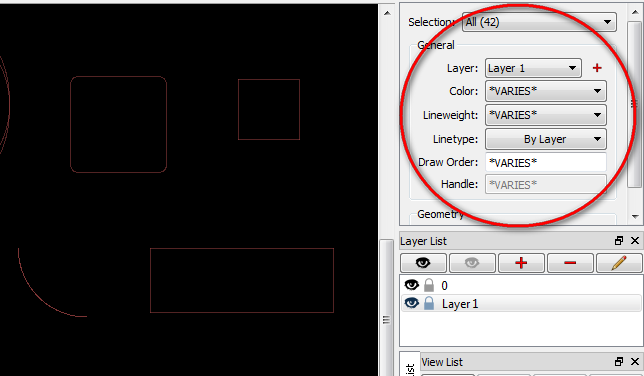

- Nun ändern Sie die Einstellungen im Eigenschaften-Editor.
- Farbe "von Layer '
- Linweight 'von Layer'.
change properties.png (34.34 KiB) Viewed 35250 times

When working in Illustrator using the Ellipse tool under control will produce circles as you know - but exporting these will cause problems unless you 'Preserve Appearance' in the export options.
This does work, but will produce Hatches and extra unnecessary splines with the imported dwg in QCAD.
I`m sure Andrew will look more into this but for now, this may help:
My test case/workaround:
- Shapes drawn in Illustrator (im using cs4 here).
- Export to DWG/DXF and make sure that ' Preserve Appearance' is checked and not maximum editability!

Re: Kann QCAD mit Adobe Illustrator erzeugte dwg editieren?
Posted: Fri Mar 01, 2013 12:33 pm
by helmut2
Danke für die ausfühliche Anleitung! Select, explode, change settings, clean up, delete ... wird bei komplexeren Zeichnungen anstrengend sein.

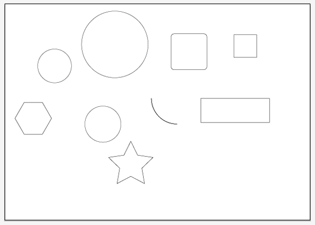

Mein Beispiel Testfall:
Shapes test Ai to QCAD.zip
(617 Bytes) Downloaded 1338 times
Alle importd AI Ellipsen zeigen als Kreise in QCAD.
SVG import test.png (25.06 KiB) Viewed 35219 times

Wenn Sie die SVG-Datei zu importieren, auf der Auto Zoom-Taste klicken, wird diese Zeichnung in seinen Maßen vergrößern.
Sie können wieder speichern Sie die Datei wieder als dxf / dwg in QCAD
Datei> Speichern unter ... Format wählen und Ziel.
Auto zoom.png (8.35 KiB) Viewed 35210 times
When you import the svg file, click on the Auto Zoom button, this will zoom your drawing to its extents.
You can re-save the file again as a dxf/dwg in QCAD
File > Save as... choose format and destination.
