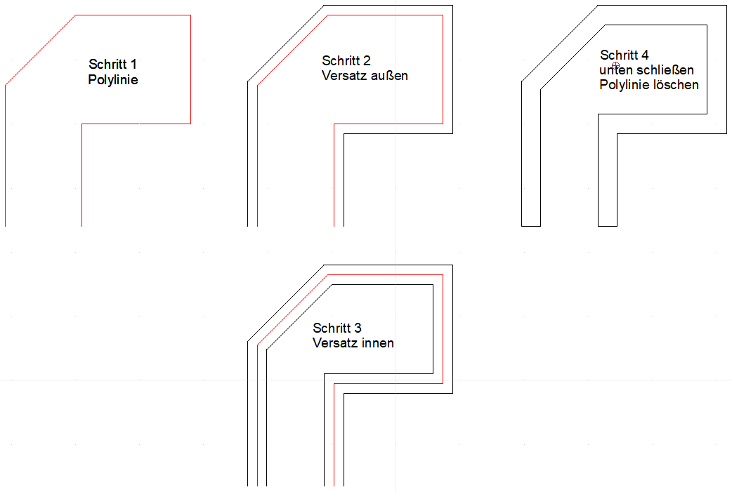

Hallo,
da ich immer wieder Formen in der abgebildeten Weise zeichnen muss, wollte ich mal fragen ob es da eine Funktion gibt die ich noch nicht entdeckt habe, die es mir einfacher macht.
Ideal wäre es für mich, wenn ich den (beidseitigen) Versatz parallel/gleichzeitig zur Polylinie unter Angabe des Versatzabstandes zeichnen könnte.
Grüße und Danke

This is something I also encounter frequently.
On closed forms its a two click solution but not on open forms.
It could be considered as an enhacement of the Poly Offset tool.
Or as an new Envelope Offset tool.
I would keep the options Round/Miter Join.
On open forms I would prefer to have the choise on how to close.
  • Connecting the endings.
  • Same offset from endings.
  • Round offset from endings.
As engraver the last option in combination with Round Join would be my 'cutted area'.
I have entered a feature request FS#1976 :wink:
https://www.qcad.org/bugtracker/index.p ... sk_id=1976

CVH hat seine Idee kundgetan und auch ein Feature request eingereicht. Ob und wann sich dem angenommen wird ist abzuwarten.
Ich sehe momentan nur eine Möglichkeit Klicks für die Erstellung zu sparen: Falls nicht immer nur eine Form sondern 5, 10, 20 Formen zur gleichen Zeit angefertigt werden könnten kann man das Ganze Erstellungsmäßig optimieren.
