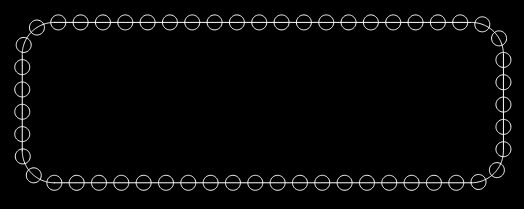

ich suche die Möglichkeit Bohrungen mit variabler Anzahl auf einer Linie/Pfad symmetrisch zu verteilen.
Ich konstruiere für Modellbauzwecke Deckel, auf denen ich entsprechend Bohrungen auf einer Führungslinie, parallel zur Außenkontour verteilen muß.
Ich kenne die Funktion aus Fusion360 im 3D Bereich und aus alten Autocad 2D Versionen.
Das Bild dient nur als Beispiel, was ich damit meine. ;-)
Jetzt ist die Frage, ob es diese Funktion auch in QCad gibt.
Bislang habe ich hier nur N Punkte auf Linie gefunden, ist aber nicht das, was ich suche.

Du kannst das in QCAD mit "Einfügen entlang Objekt" erreichen. Zeichne eine Polyline die als Mittellinie der geplanten Bohrungen dienen soll. Zeichne einen Zirkel mit dem geplanten Bohrung's Durchmesser. Kopiere diesen Zirkel in die Zwischenablage. Starte das Werkzeug "Einfügen entlang Objekt" (Menue/Bearbeiten), wähle die gewünschten Optionen in der Option bar, wähle mit der Maus die Polyline - Fertig.

Klasse, genau die Funktion habe ich gesucht.
