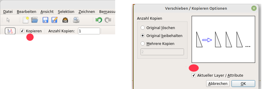

Wo finde ich den Haken damit z.B. eine kopierte Linie die Eigenschaften übernimmt?
Mir gehen stets Farbe und Linientyp verloren.
Danke für Rat!

Ich nehme an du fügst die Linie mit "PS" ein. Probier mal den Haken bei "auf aktuellen Layer" zu setzen. Damit übernimmt die Linie die Eigenschaften des momentan aktuellen Layers.

Re: Modifizieren / Kopieren ergibt unvollständige Abbilder
Lustig, ich habe den Post eben erst gesehen.
Das sehr ähnliches Problem hatte ich gestern und ich mußte ein wenig suchen....
Bei mir war es so, dass ich z.B. eine Linie in Farbe und Strichstärke geändert habe, dann die Linie verschoben habe und die Änderungen von Farbe und Strichstärke wieder zurückgesetzt wurden.
Ich mußte erst die Dialogerweiterung wieder aktivieren - und zwar unter Applikationseinstellungen - Modifizieren - Verschieben / Kopieren - hier den Haken weg bei "Dialog verwenden für Werkzeugoptionen".
Danach sieht man oben neben dem Button Aktives Werkzeug wieder den Dialog und kann hier dann den Haken bei "Aktuellen Layer und Attribute verwenden" wieder wegnehmen....der Dialog erscheint automatisch nach der Aktivierung des Befehls Verschieben.

Danke für eure Ratschläge.
@Rantanokan7 . dein Hinweis half erst mal.
Das Problem war von mir verursacht.
Ich suchte und fand die Lösung in der Option (X) Aktueller Layer & Attribute
Hatte ich übersehen
