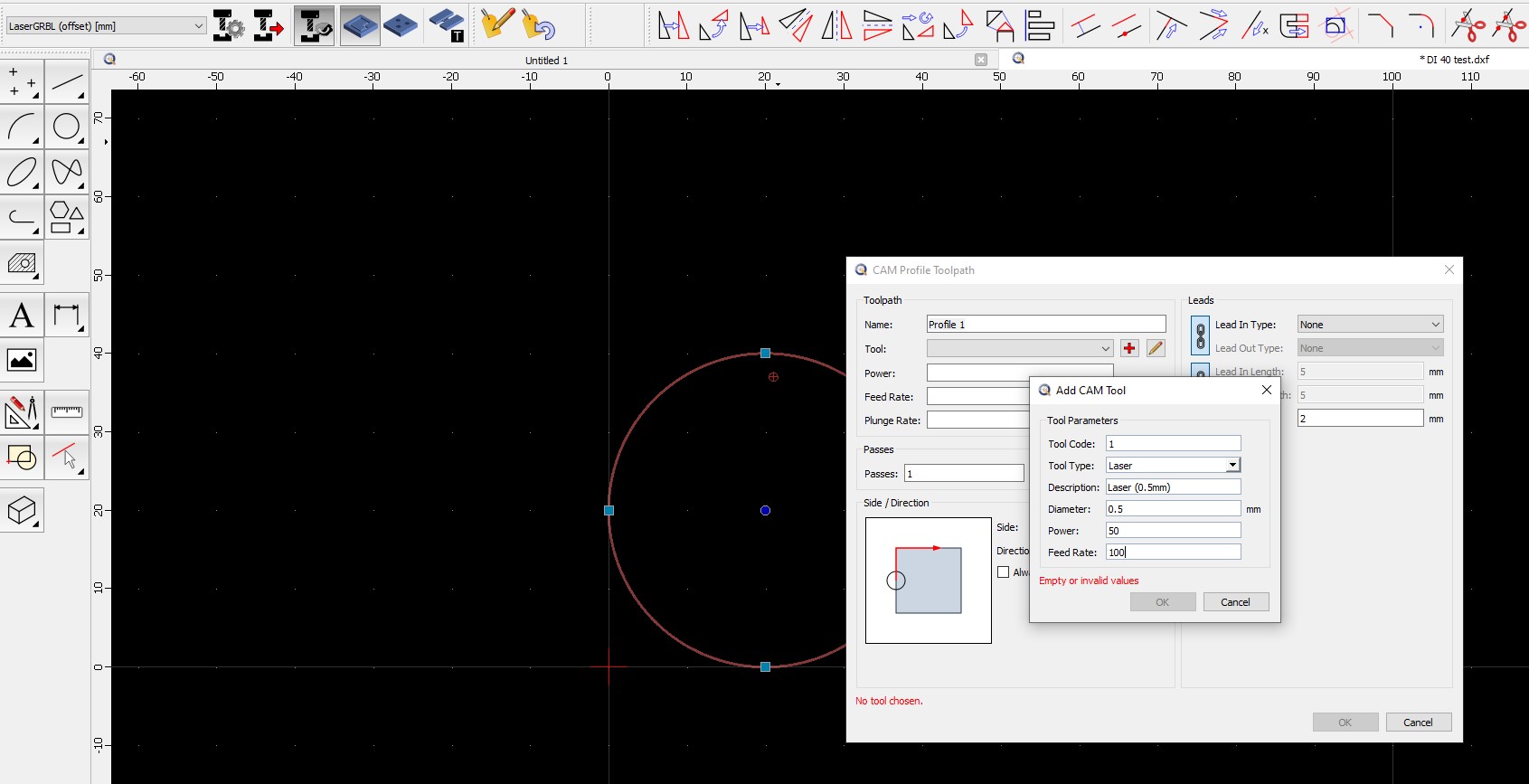

Im CAM Modus "LaserGRBL (offset) mm" konnte ich kein Werkzeug mehr generieren. Diverse Versuche über add Profile Tool path, add tool, etc. scheiterten.
Der OK button blieb inaktiv. Was ist das Problem?
Attachment screenshot.
Als temporäre Lösung konnte ich ein früher generiertes tool importieren und editieren.
Besten Dank für Ihr Feedback.

Bitte geben Sie Ihr Betriebssystem an.
Ich kann dies mit „LaserGRBL (Offset) mm“ nachbilden.
Höchstwahrscheinlich schlägt dies fehl, weil das Eingabefeld "Plunge Rate" unsichtbar und leer ist.
LaserBase.js sollte nicht nur „CamPlungeRate“ und „CamPlungeRate_Label“ unsichtbar machen, sondern auch einen Standardwert festlegen, beispielsweise Null.
