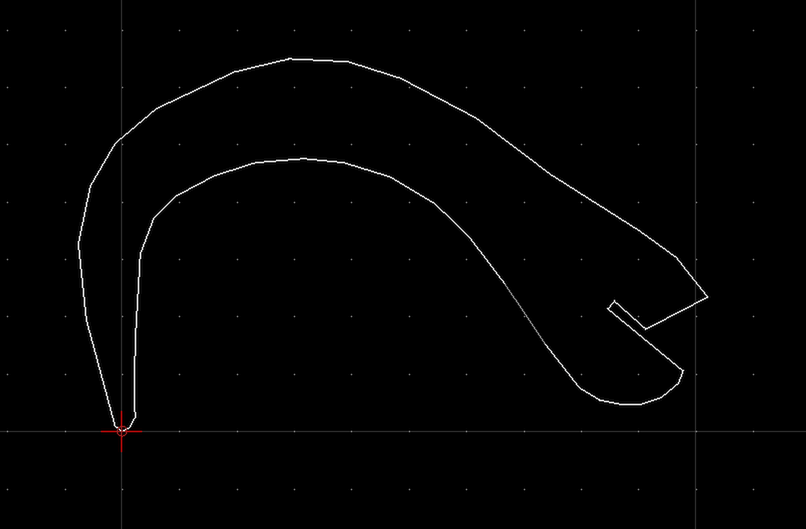

In Essi habe ich ein Schneidprogramm, daß ich mit QCAD gerne etwas optimieren möchte.
Da QCAD normalen G-Code unterstützt und es für mich auf den ersten Blick nicht vorgesehen ist ESSI-Code einzulesen habe ich angefangen einen Converter von ESSI nach EIA zu erstellen.
In meinem erster Test kam ein EIA-Code heraus, der nur durcheinander anzeigte. Der Grund war aber einfach, die Programmierung ist incremental, also noch ein G91 davor:

Mit QCAD CAM 3.21.2.0 - Windows10 X64 kann ich importieren, allerdings wird absolute Programmierung erwartet, mit oder ohne G91.
Mit QCAD CAM 3.21.3.0 - Windows10 X64 3.21.3.0 kann ich derzeit gar kein G-Code importieren.
Kann der G-Code für den import incremental sein?
Import mit 3.21.2.0

Post by andrew » Mon Oct 22, 2018 9:00 pm
I tried to import the G-Code you posted with QCAD/CAM 3.21.3.0 and this is the result:
Screen Shot 2018-10-22 at 20.59.09.png (35.98 KiB) Viewed 59480 times
What happens there if you try to import the file?

Post by magdanc » Tue Oct 23, 2018 3:12 pm
Genau so wünsche ich mir das.
Nachdem ich das Programm de- und danach neu installiert habe klappt auch der Import.
Ich hatte wohl schon zuviel in den Verzeichnissen hinzugefügt ohne genau zu wissen, was das ganze bedeutet.
An dem Converter mache ich noch ein paar kleine Anpassungen, dann stelle ich ihn vor.
