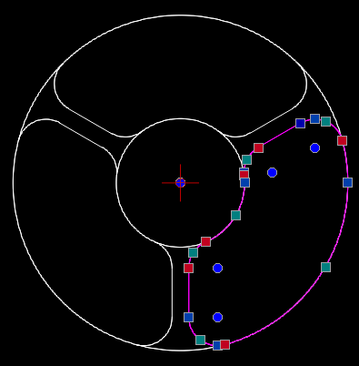

Ich habe ein Rundes Teil in dem ich 3 Taschen fräsen möchte. Mir reicht aber eine, die ich dann an der Maschine drehe.
Wenn ich jetzt ein von den beiden Kreisen anklicke ist der Kreis komplett markiert. Ich will aber nur ein Teil davon markieren, so das ich eine Tasche fräse.
Ich denke wenn man die angehängte DXF öffnet sieht man was ich meine.
Muss ich etwa die Kreise teilen damit das klappt?

Wäre dies die Auswahl die Du anstrebst?

Wie kriege ich das denn hin?

Hallo,
Kreise sind für sich geschlossene Einheiten.
QCAD würde nicht wissen, ob es CW oder CCW nach einer nächsten Kreuzung suchen soll.
Verwenden Sie D2, um unerwünschte Teile der Kreise zu entfernen/zu trimmen.
Optional: Machen Sie 3 separate geschlossene Polylinien (OC) der verbleibenden Formen
Grüße,
Grüße,

Ok. Um eine Markierung wie die gezeigte zu machen müssen entweder die Kreise an den entsprechenden Stellen geschnitten und dann selektiert werden oder Du kannst eine Straffur "Mißbrauchen" um eine neue identische Kontur zu erzeugen. Ich habe es mit Straffur gemacht ...
Um eine Straffur für die Lösung zu benutzen sollte ein neuer Layer für die Starffur angelegt werden,
dann mit "Straffur von Segmenten (HS) die Schraffur anlegen
https://www.qcad.org/doc/qcad/latest/reference/de/
(Ich empfehle eine Solide Füllung zu verwenden,
wenn die Schraffur erstellt ist markieren und mit "Aufbrechen" (XP) auflösen,
die solide Füllung markieren und löschen,
eine Kontur bleibt übrig die auch bereits markiert ist - mit anderen Worten das was Du angestrebt hast ...
