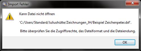

Ich kann Dateien , die ich mit QCAD erstellt habe nicht öffnen. Wenn ich versuche eine Datei zu öffnen, erscheint die Fehlermeldung, die ich als jpeg angehängt habe. Eine Beispieldatei habe ich ebenfalls angehängt. Ich benutzte Qcad 3.7.2.0 auf einem Rechner mit Windows 7.
Kann mir jemand helfen?
mfg, Zeichenpeter

- Zeichenpeter Fehlermeldung.jpg (14.38 KiB) Viewed 85154 times

Ich kann das Problem mit der angehängten Zeichnung nicht nachvollziehen.
Bitte kopieren Sie die Datei auf Ihren Desktop und öffnen Sie sie von dort. Damit schliessen Sie Probleme mit dem Pfad oder mit Zugriffsrechten aus.
Bitte teilen Sie hier danach kurz mit, ob die Datei vom Desktop aus geöffnet werden konnte. Danke.

Das hat funktioniert. Meine Dateien lassen sich vom Desktop aus öffnen.

Ich vermute in diesem Fall, dass der Umlauf im Pfad das Problem verursacht hat: "Juliushütte".
Wenn meine Vermutung stimmt, sollte ein Umbenennen dieses Ordners in "Juliushuette" das Problem ebenfalls beheben.
Leider gibt es mit Umlauten in Dateien und Ordnern oft Probleme, da verschiedene Kodierungen bestehen und nicht alle Bibliotheken mit diesen umgehen können.
