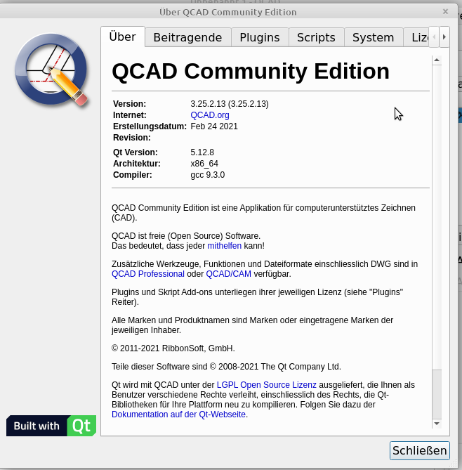

@Huskey, danke für den link, zwischenzeitlich hatte ich schon nach dieser Anleitung installiert:
Die Installation klappte problemlos, die Grafik die Befehlszeile ist nun auch lesbar.
Die 'Änderung der Einheiten auf "Vorgabe" klappte.
Ich startete neu, wie empfohlen und es war alles zurück beim Falschen.
Einzige Besserung: Die gewünschten Einheiten bleiben (nur) bis zum Neustart erhalten, was zuvor nicht klappte,
Eine *.conf ist wieder nicht zu finden.

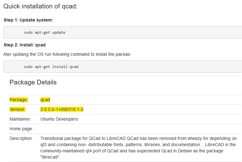

OttoZ wrote:
Fri Feb 26, 2021 12:40 am
https://www.devmanuals.net/install/ubun ... -qcad.html
Wie ich Dir bereits sagte - ich kenne mich mit Linux nicht aus. Wenn ich aber einen Blick in Deinen installations Anleitungs Link werfe stellen sich meine Nackenhaare auf. Sehe ich das richtig? Die Anleitung ist 6 Jahre alt und verweist auf eine QCAD Version die 16 Jahre alt ist? Das sollte dann keinen mehr verwundern das es Probleme gibt.
Ich empfehle die offiziellen QCAD Installationsanleitung zu verwenden - nichts anderes. Ich hatte Dir den Link bereits gegeben!
Wundert mich nun nicht mehr!
Wir können nur Hilfestellung geben wenn offizielle QCAD Versionen von der QCAD Webseite verwendet werden und diese auch nach Vorgabe installiert werden.
Wenn Du andere Anleitungen verwendest solltest Du die Autoren dieser Anleitung um Hilfe bitten - nicht uns!

Na ja, da werde ich zurechtgewiesen weil ich unwissend wohl etwas Falsches installiert habe.
Nun werde ich den Gang noch einmal machen um zurück in eure Gnade zu fallen.
Ganz ehrlich, ohne dieses gute Forum hätte ich QC schon aufgegeben.
Ich vermute es liegt an meiner Linuxinstallation, solche Pannen wie derzeit erinnere ich unter W10 nicht.
edit: 16 Jahre und so jung - das Foro zeigt das installierte QCad: e_ugeek
Re: Immer wieder von vorn: Einheiten, zuletzt geöffnet, Fang
Posted: Fri Feb 26, 2021 9:34 pm
OttoZ wrote:
Fri Feb 26, 2021 4:56 pm
Yep - und die verwendete installationsanweisung bezieht sich auf QCAD Vers. 2.0.5.0 welche ...
... vor 16 Jahren am 20.07.2005 veröffentlicht wurde. e_ugeek
Davon abgesehen - Du bist nicht in Ungnade gefallen! Ich wollte nur klarstellen das wir nicht die heißen Kartoffeln von anderen aus dem Feuer holen können/wollen. Das wäre das gleiche als ob Du einen Mercedes kaufst und dann nach BMW fährst damit die die Garantieleistung erbringen. Das würden die auch nicht machen ... :wink:

Ich habe nun die geforderte Version installiert.
Alles in allem viel Stress, leider werden die Einstellungen weiterhin vergessen.
Eine zu QCad gehörende *.conf finde ich weiterhin nicht.
