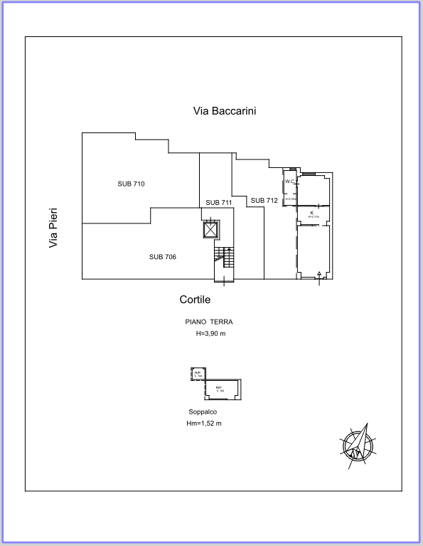

Questo disegno non è nemmeno vicino alla pratica CAD comune. Hai ricevuto il disegno da qualcun altro in questa qualità o è il risultato del tuo tentativo di aggiustarlo?
Ci sono due planimetrie:
La parte superiore destra è ingrandita 1000 volte a seconda di quello che penso debba essere.
Anche la parte inferiore sinistra è fuori scala, a parte questo non riesco a interpretare ciò che deve essere. Hai una misura di riferimento per quella planimetria?
Consiglierei di mantenere il disegno in mm e risolvere i problemi di scala. Quindi disporre (spostare) le due planimetrie fianco a fianco per una migliore gestione di questo disegno. Dopodiché dovrebbe essere già facile stamparlo con una larghezza di linea normale. Se riscontri ancora problemi, non esitare a pubblicare il disegno modificato nel tuo post e lo prenderemo da lì. Il risultato dovrebbe assomigliare a questo:

- Posts: 4955
Re: Tipo di linea errore di visualizzazione
Penso che la parte superiore destra sia in metri, una tromba delle scale larga circa 2 metri sembra OK.
Poi la facciata su 'Via Pieri' è lunga circa 15.131 metri.
Riesco quasi ad abbinare la parte destra di "PIANO SECONDO" con quella in alto a destra, ma poi l'ho ingrandita di circa 20 volte.
Oppure l'ascensore è un fiammifero o la tromba delle scale ma non entrambi allo stesso fattore di scala.
Saluti,

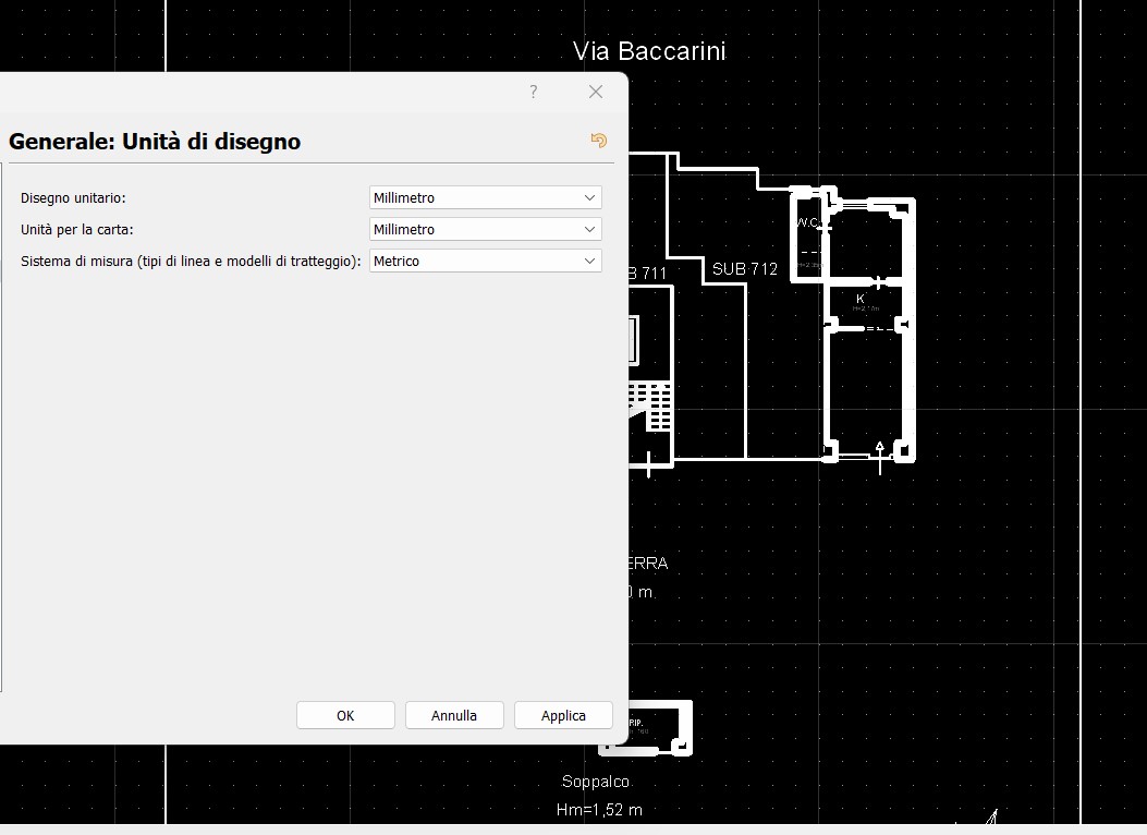

Salve,
vi allego 3 screenshot, ho cambio unità da cm, mm e metri
se metto mm vedo line spesse, se metto metri vedo line continue, se metto cm vedo disegno corretto?
come mai?
come mai?
- millimetri.jpg (93.89 KiB) Viewed 69600 times
- metri.jpg (90.13 KiB) Viewed 69600 times
- cm.jpg (94.56 KiB) Viewed 69600 times
- Posts: 4955
Già spiegato sopra.
Esempio reale:
La stanza K ha una larghezza di 3,329999 unità
Le linee sono disegnate sullo strato 'sezione' e che ha una larghezza della penna di 0,30 mm.
Originariamente il Disegno era in mm.
Con la modifica dell'unità di disegno non si modifica alcuna dimensione nel disegno ...
... La stanza K è sempre larga 3,329999 unità.
Ma c'è una differenza visiva tra:
3,329999 unità = mm con una penna da 0,30 mm ( =10%)
3,329999 unità = cm con una penna 0,30 mm ( =1%)
3,329999 unità = m con una penna da 0,30 mm ( =0.1%)
Si noti che l'unità penna non cambia.
Sospetto che questa parte del disegno sia intesa in metri.
Ma disegnato in scala 1mm = 1m.
È comune disegnare tutto in 1:1 qualunque sia l'unità preferita.
Non è comune disegnare le cose in una certa scala, adattare le cose su un foglio è tramite la scala della carta in una fase successiva.
Quindi, quando il disegno è in mm, la stanza K dovrebbe essere larga 3329,999 unità.
Per convertire davvero tra unità è necessario utilizzare "Converti unità di disegno" (CU)
Saluti
