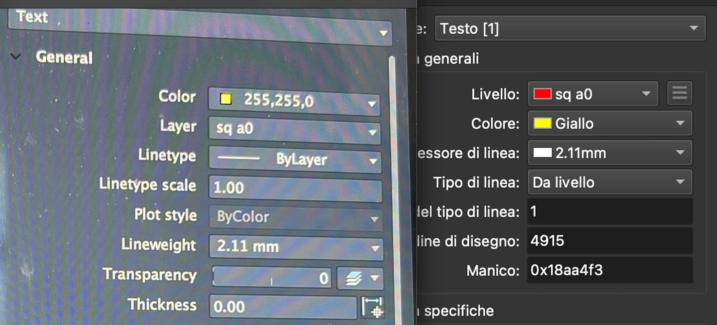

Mi è successo oggi per la prima volta che ho lavorato su un file prodotto in autocad, poi a fine lavoro ho salvato ed inviato al mio committente che ha lamentato un problema con i colori assegnati agli oggetti (testi e linee). Io in qcad li vedevo come gialli o magenta mentre il committente il giallo è diventato 255,255,0 ecc.
Non un grosso problema se non fosse che in fase di stampa il plot style di autocad non genera il risultato aspettato.
Qualcuno sa come risolvere questo inconveniente?

Ciao e benvenuto nel forum QCAD.
Il giallo è effettivamente (255, 255, 0) in RGB, il magenta è (255, 0, 255).
Non vedo il problema...
AutoCAD potrebbe utilizzare quello che viene chiamato ACI (AutoCAD Color Index)
Quindi:
QCAD converte ColorIndex #2 e ColorIndex #50 in rgb(255, 255, 0) senza diversificare.
AutoCAD probabilmente converte rgb(255, 255, 0) di nuovo in ColorIndex #2 (o #50).
Il colore dell'entità è in genere "per livello", ma può essere sostituito da un colore personalizzato. (Screenshot di QCAD Property Editor)
QCAD non ha stili di entità basati sul colore.
Cordiali saluti,
