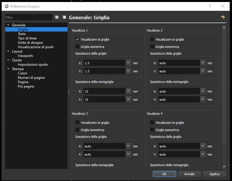

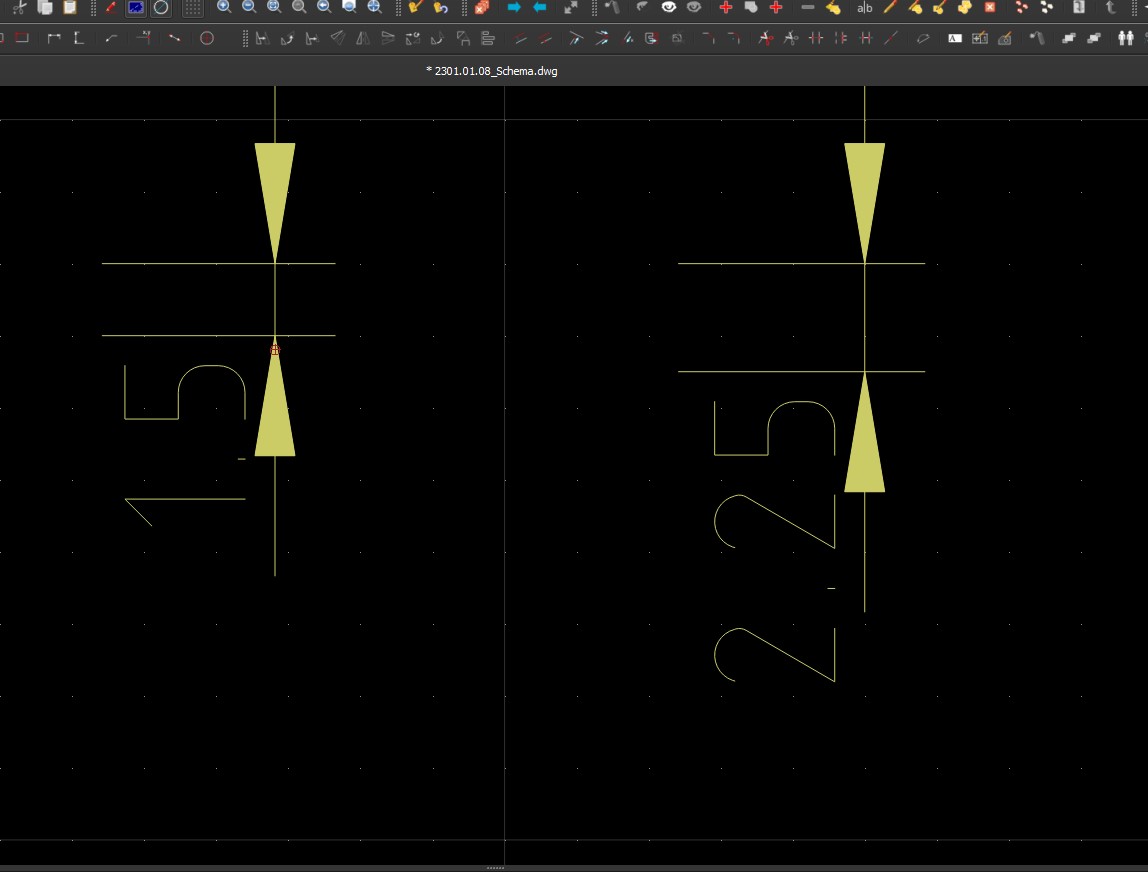

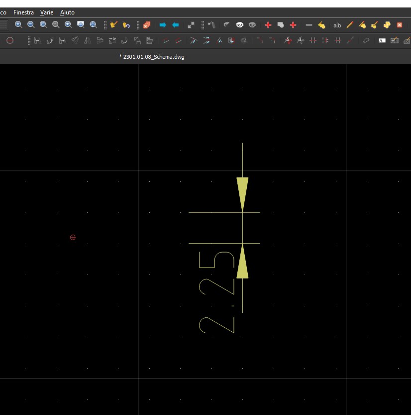

Salve a tutti, uso la versione 3.27.8.0 di Qcad Pro con Windows 10, ho problemi con il setup della griglia.
Se imposto la spaziatura x e y su 1.5mm, mi viene visualizzata una griglia con spaziatura di 2.25mm. Se applico un elevato valore di zoom riesco ad ottenere il valore impostato. Quando riallargo la vista la griglia torna al valore 2.25mm.
Inoltre se nella finestra di configurazione imposto diversi valori di griglia mi viene mostrato solo il valore della griglia n°1.
Qualcuno mi sa dire qualcosa in merito?
Grazie

Post by andrew » Wed Jun 28, 2023 10:22 am
Provare a disattivare il ridimensionamento automatico della griglia nelle preferenze dell'applicazione.
Se non riuscite a risolvere il problema, allegate il vostro file di disegno come indicato nelle regole del forum in alto.

Post by CVH » Wed Jun 28, 2023 5:45 pm
Similar issue as here - Problema simile a qui:
https://www.qcad.org/rsforum/viewtopic.php?f=8&t=8761
Bug report here - Segnalazione bug qui:
https://www.qcad.org/bugtracker/index.p ... sk_id=2284
Regards - Saluti
Posts: 5123
Re: setup grid
Post by CVH » Wed Jun 28, 2023 5:55 pm
Fri Sep 24, 2021 6:38 pm
Minimum Grid with a value set = Value
First multiplication factor = Setting in exponential notation but with the exponent set to 0
Next successive multiplication factors = 10x
1.5
1.5 * 1.5e0
1.5 * 1.5e0 * 10
1.5 * 1.5e0 * 10 * 10
What gives this list: 1.5 - 2.25 - 22.5 - 225 - ....
The Meta Grid is not affected and disappears when less than N pixels by App.Prefs.

Post by CVH » Wed Jun 28, 2023 6:59 pm
Ciò che si traduce in una griglia fissa ... :?
Penso che l'utente desideri una griglia 1.5 che si ridimensioni con il fattore 10 durante lo zoom. L'altezza complessiva è già di circa 150 unità.
