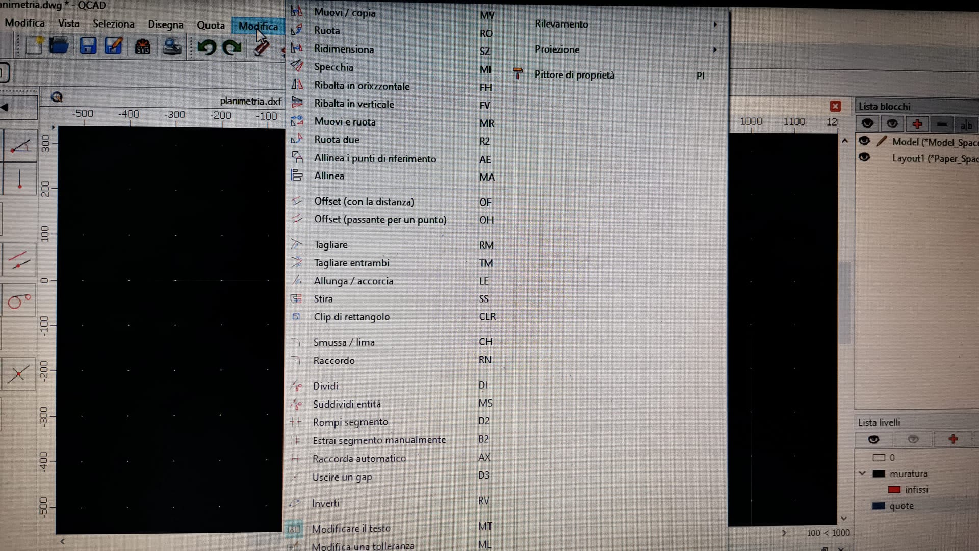

per aumentare la dimensione dei caratteri delle quote non riesco a trovare "altezza testo" seguendo il percorso che mi è stato indicato: "Modifica > Preferenze disegno > Quota > Impostazioni quota > Altezza testo". Allego lo screenshot con la finestra aperta di "Modifica", all'interno della quale non appare "Preferenze disegno...".
Grazie, cordiale saluti.
Maurizio

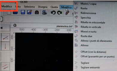

Post by andrew » Wed Oct 06, 2021 10:03 pm
È l'altro menu di modifica. Sfortunatamente, in italiano "Edit" e "Modification" sono tradotti con la stessa parola.
Screenshot 2021-10-06 at 22.58.40.png (147.48 KiB) Viewed 70045 times
Forse puoi suggerire un nome migliore per il primo (o secondo) menu di modifica?
MaurizioP
Posts: 3
Joined: Wed May 26, 2021 4:52 pm
Re: dimensioni dei caratteri alfanumerici delle quote
Post by MaurizioP » Thu Oct 07, 2021 9:03 am
Ok, risolto, non avevo visto che nella barra c'è un'altra "Modifica".
saluti Maurizio
