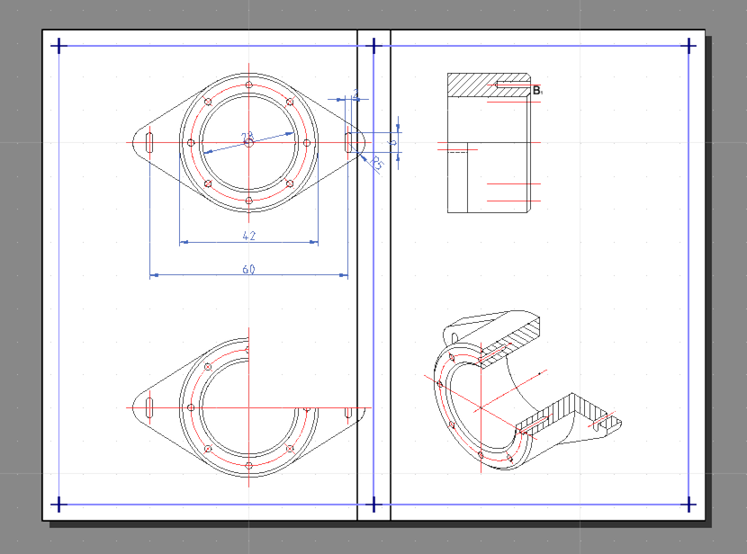

Assicuratevi di impostare i margini di pagina su valori realistici nelle preferenze di disegno:

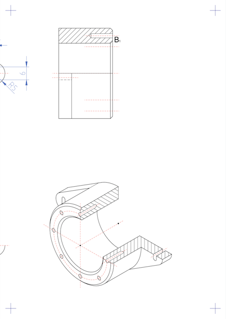

Inoltre, abilitare "Stampa indicatori di ritaglio" per stampare un piccolo mirino nei punti esatti di allineamento tra due pagine. Il disegno verrà stampato con delle sovrapposizioni, quindi potete usare questi segni di timbro per allineare con precisione due pagine adiacenti:
Pagina 1:
Pagina 2:
