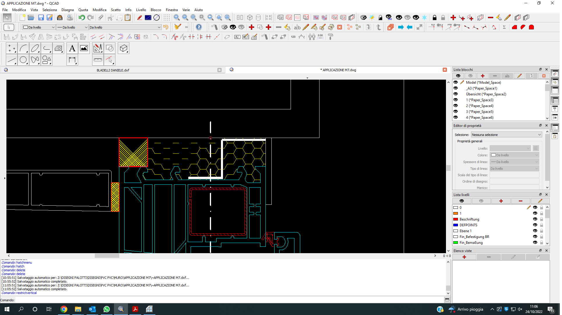

Ciao a tutti, sono nuovo di questo forum.
Ho iniziato ad usare Qcad per lavoro. Provengo da un un ambiente Autocad, che uso correntemente da oltre 25 anni, per cui sono abituato alle funzionalità ed a certi automatismi di Autocad.
Veniamo al dunque.
Come si vede dallo screenshot, ho difficoltà a riempire con dei retini alcune parti del disegno. A parte la zona con il retino Honey, che potrebbe essere incasinata per via della geometria, ma anche nel rettangolo rosso in alto a sinistra non mi riempie tutto. Anzi, se rifaccio il rettangolo da un'altra parte dello schermo e inserisco un retino, addirittura non mi compare niente, resta il rettangolo vuoto.
Questo problema non me lo fa sempre ed in tutti i disegni, ma non riesco a capire quale sia discriminante per cui alcune volte (la maggior parte)ho difficoltà a riempire gli spazi con un retino, mentre altre me lo fa senza difficoltà.
Sto sclerando! Certe volte ci impiego anche un'ora per fare un retino e poi il risultato è quello dello screenshot.
Grazie mille veramente a chiunque mi risponda o mi dia un consiglio pratico!!!

Grazie mille CVH,
il problema di ieri non so come ma si è risolto, quel quadrato lo riesco a visualizzare correttamente adesso.
Questa mattina si è presentato un altro problema, che avevo già trovato parecchie altre volte e non sono mai riuscito a risolvere.
Come vedi nello screenshot, io devo riempire l'area rossa con un retino HONEY.
Le ho provate tutte, ho creato polilinee, ho creato un blocco, ho unito tutte le linee singolarmente e ho provato a riempire ma nulla da fare.
Ogni volta mi dice che c'è qualche profilo aperto. Puntualmente lo ripasso e puntualmente mi dice che è aperto.
Non so più come andare avanti.
In allegato invio anche file.
Grazie ancora!
Grazie ancora!

- Posts: 5054
Re: RETINI
Tradotto da Google:
Questo esempio di disegno contiene informazioni 3D (valori Z). QCAD è un programma 2D.
Puoi provare ad appiattire il disegno in 2D sotto menu/Misc/Modifica/appiattire il disegno in 2D. Quindi riprova a schivare un'area.
This example drawing contains 3D information (Z values). QCAD is a 2D program!
You can try to flatten the drawing to 2D below Menu/Misc/Modify/Flatten Drawing to 2D. Then try again to hatch an area.
Presta anche attenzione alla posizione di questa forma ...
Also pay attention to the position of this shape ...

Re: RETINI
HUSKY ho trovato il comando finalmente ed ho risolto!!!
Grazie mille del consiglio, lo applicherò a diversi disegni, perché questa problematica l'ho riscontrata in molti file.
