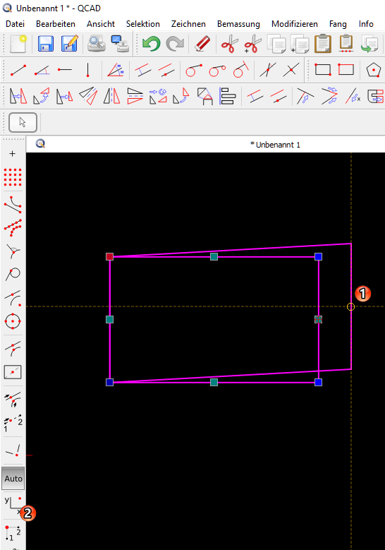

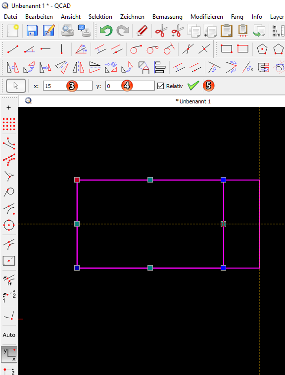

Modifizieren mit Griffen
Post by LoHe_50 » Fri Apr 12, 2019 12:38 pm
In anderen CAD-Programmen ist mit Griffen die Bearbeitung sehr vielseitig möglich.
In QCAD kann ich zum Beispiel die obere Ecke des Rechtecks verschieben, bis zu einem entsprechenden Punkt. Image
Was mir nicht gelingt, ist so einen Punkt um ein bestimmtes Maß zu verschieben, z.B. um 15mm nach rechts oder oben.
Ist das möglich? Wie muß ich dazu vorgehen?

Posts: 5060
Re: Modifizieren mit Griffen
Post by Husky » Fri Apr 12, 2019 10:31 pm
In QCAD auch. Dein Beispiel zeigt 8 Griffe / Anfasser - mehr hat auch kein anderes CAD Programm.
Ja das ist natürlich möglich. Du kannst das bereits von einem anderen user erwähnte "Strecken" Werkzeug verwenden oder, da wir gerade über Griffe / Anfasser reden, diese gleich für Dein Vorhaben benutzen.
Markiere Dein Rechteck,
benutze den mittleren Anfasser an der rechten Seite, (1)
und starte das Koordinate Werkzeug, (2)
gebe die gewünschten Werte in die Felder ein (3, 4) und bestätige mit dem grünen Pfeil Symbol (5)
