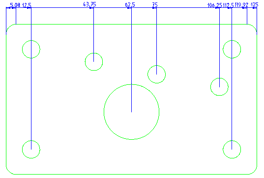

Hallo,
ich stelle mich mit der Ordinatenbemaßung irgendwie blöd an.
Ich suche eine möglichst einfache Möglichkeit den Nullpunkt für die Ordinatenbemaßung mehrmals wiederholbar festzulegen.
Schön wäre es, wenn man einfach mit der Maus einen Ordinaten-Nullpunkt setzen könnte, dann von dort aus Ordinatenbemaßung. Danach nächsten Ordinaten-Nullpunkt setzen und von dort bema0en. Bei bedarf dann wieder 1. Ordinaten-Nullpunkt anwählen um dort ein vergessenes Maß zu ergänzen...
Leider finde ich solche Möglichkeit nicht.
Anbei eine Beispielzeichnung mit 2 Teilen. Dabei möchte ich jeweils bei dem kleinen gelben Kreis den Ursprung für die Ordinatenbemaßung haben. Jeweils bei den gelben Linien möchte ich die Maße haben.
Wie gehe ich am einfachsten (Schritt für Schritt) vor?
Alternativ würde mich auch eine andere Lösung interessieren.

Anbei mal die etwas veränderte Beispielzeichnung. Ich habe einige Ordinatenbemaßungen eingetragen, nicht gerade schön, aber fürs Ausprobieren gut. Ich habe bei dem rechten Teil für die meisten Ordinatenmaße den Ursprung auf -77,-77 gesetzt.
Ich habe mit der Anwahl dieser Maße Probleme. Einzelselektion mit anklicken jedes Maßes funktioniert. ist aber aufwendig.
Meine bevorzugte Rechteckselektion (rechts nach links) funktioniert leider in diesem Falle auch nicht, wahrscheinlich weil der Ursprung nicht mit erwischt wird. Ein zusätzliches anwählen des Ursprungs gelingt mir nicht.
Mache ich etwas falsch?

Was ich für meine demonstration geändert habe:
1. Ordinate Bemaßung "0" ausgetauscht gegen "Führung" mit Text "0",
2, Farbe der Bemaßung. NUR damit man es besser im Video sehen kann.
3. Layer "1" gesperrt damit die darauf befindlichen Elemente vom "Strecken" Werkzeug "geschützt" sind,
Benutze das Strecken Werkzeug so wie im Video gezeigt. Der gezeigte Fall verschiebt und Fängt Deinen "Nullpunkt" zu einem anderen Element. Alle Maße ändern sich im Bezug zum "Neuen" Null Punkt. Das selbe wäre aber auch möglich indem man "0" relative verschiebt oder zu einem Absoluten Punkt.
Abhängig von der Geometrie Deines Werkstückes könnte es auch andersherum gehen. Meint: Nullpunkt bleibt wo er ist und das Werkstück wird verschoben. Stelle ich mir aber in vielen Situationen komplizierter vor ...

Warum nicht einfach den Selektionsfilter «Koordinaten Bemassung» einsetzen und den gewünschten Ursprung, (0-Punkt) verschieben?

Hallo.
Statt der Ordinatenbemaßung würde mir auch eine Möglichkeit wie im Bild gezeigt genügen. Erzeugt mit Basislinien-Bemaßung mit Bemaßungslinien-Schrittweite =0 . Die Maßzahlen wurden von Hand verschoben, was aufwendig ist und auch schwierig, da sich die originalen Maßzahlen teilweise überschneiden. Da müßte man eine Einstellung haben, die die Maßzahlen bei der 2. Maßlinie positioniert.
Das ist aber nur dann sinnvoll, wenn man verschiedene Bemaßungsstile möglich sind, oder dies im Eigenschaften-Editor eingestellt werden könnte. Auch eine Drehung der Maßzahlen (um 90°) wäre schön, um Überschneidung der Maßzahlen zu vermeiden. Vielen Dank und viele Grüße
Lothar
Ich habe die Layerauswahl im Selektionsfilter gefunden, allerdings nicht wie gesucht unter Objekttyp, sondern als Unterpunkt Eigenschaft.
Lothar
